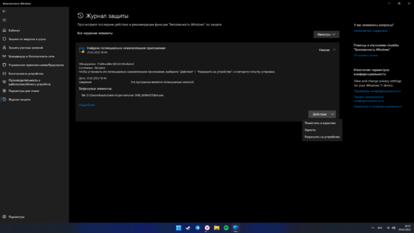

Сейчас перестал пинговать защитник,на диске C вроде как проверки больше ничего не видят но теперь при ручном сканировании стал видеть троян уже в диске D, по этому пути нету такой папки, даже с "показом скрытых папок"

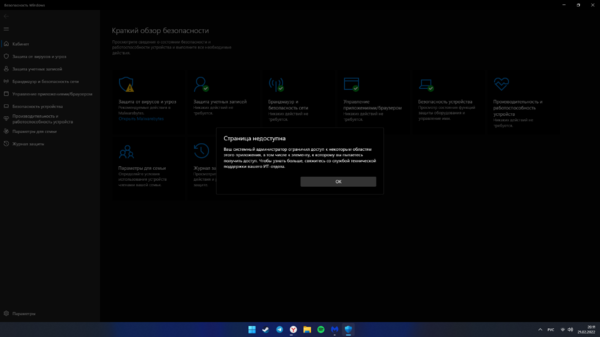

Теперь не могу зайти в этот раздел ))
Это  Malwarebytes не давал открыть
Удалил, повторил сканирование защитником
Вот "Действие", если выбрать в карантин или удалить, ничего не происходит , оно не удаляет и не помещает в карантин, а троян так и висит )
Отключите временно антивирус (Malwarebytes можно деинсталлировать).
Удалите старые и соберите новые логи FRST.txt и Addition.txt
Уточнение - это не "троян" висит, а только упоминание о нём.
