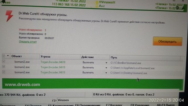

Взломан винсервер, файлы частично зашифрованы, требование выкупа за дешифровку
Взломали 15.02.2022, ориентировочно ночью, сервер Win2008 R2, предположительно по RDP.
Были изменены все пароли учётных записей, доступ к серверу невозможен по локали и по RDP
Под LiveCD проверил утилитой Cure it, нашлось три идентичных файла в каталогах 1С (скрин), которые были идентифицированы как заражённые: trojan.encoder.34618
Анализ данных файликов другими антивирусами дал следующее:
Avast - Win32:RansomX-gen (Ransom)
KVRT - Trojan.Win32.Generic
На дисках зашифрованы практически все файлы документов и проектов с добавлением в имя надписи "[Bomani@Email.CoM]".
Просьба помочь с расшифровкой данной заразы, заранее спасибо.
