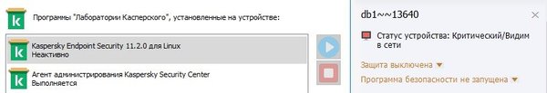

Ситуация такая:
Стоит Агент администрирования на Linux хосте, через KSC удалённо ставлю KES для Linux 11.2.0.4528 (Причём на 7 хостах из 8 ставится всё отлично, без проблем, на этом криво)
Kes для Linux ставится, сервис работает, на KSC отображается как проблемный хост
В логе установки похоже, что пишет Warning: Failed to Update
Я так понял проблема с обновлением, почему не обновляется из KSC? в чем конкретно может быть проблема ?
Так он виден на KSC, я так понимаю не может получить обновления и т.д.
В отличие от других хостов, на которых пришли обновления, потом запросило перезагрузку и потом всё запустилось нормально
