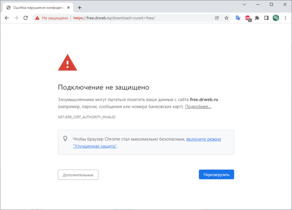

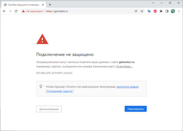

Захожу на проверенные сайты как gismeteo.ru, football24.ru, sports.ru и.т.д. и появляется ошибка от касперского что у этих сайтов истек сертификат, а по факту это не так.
Пример:
Если убрать защиту то меня перекидывает на разные сайты с знакомставами или порно.
Два раза сделал полную проверку и ничего не находит антивирус
Такое во всех браузерах. Если зайти на очень популярные сайты как youtube, google, yandex, facebook, vk то не появляется ошибка. Даже на этот форум не сразу мог зарегистрироваться, так как выкидывало на другие сайты.

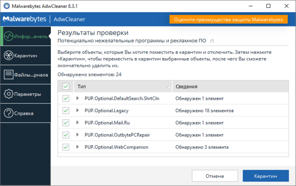

Как только запускается браузер, автоматом появляются и вирусы эти:
Это пока было только начало.

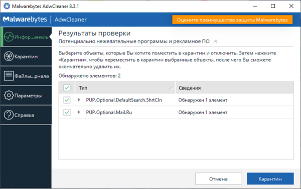

Из-за вирусов долго не пускает на этот форум, приходится много раз удалять вирусы программой adwcleaner_8.3.1

Добрый день! Я хочу извенится за ваше потраченное время. Оказалось что это некомпетентность провайдера. Я потом заметил что такая шутка появлялась везде, на любой телефон который подключался к моему WI-FI. Сейчас пишу вам с мобильного трафика от ПК. Вирусов нет. Меняю провайдер.

1.
  • Пожалуйста, запустите adwcleaner.exe
  • В меню Параметры прокрутите вниз и выберите Удалить.
Компьютер перезагрузится.
