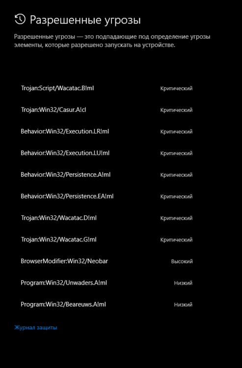

[РЕШЕНО] Trojan:script/wacatac.b!ml в списке разрешенных угроз

      Добрый вечер! Заметил недавно при проверке компьютера , что в разрешенных угрозах присутсвуют такие вирусы как: Trojan:Win32/Wacatac.D,G,B!ml, Trojan:Win32/Casur.A!cl, Behavior:Win32/Execution.LR!ml.
      В диспетчере  наверно не отображается нагрузка системы, по производительности чувствуется что компльютер начал работать хуже, пару раз слетал проводник. Антивируса стороннего у меня не стояло. Прикрепил логи
