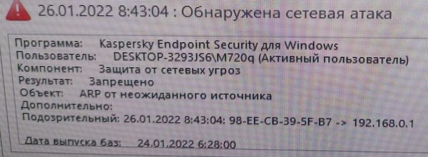

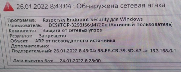

KSC 13.2: массовое событие с неизвестными названиями
Прилетело вот такое неизвестное счастье, как на скриншотах.
Запускал отчет о сетевых атаках на KSC 13.2. На одно устройство приходится порядка 50-60 таких атак. Причем на другие устройства приходит сетевая атака Mac Spoofing Attatck.
Связанная ли данная сетевая атака с Mac Spoofing Attatck и можно ли как-то идентифицировать устройство, с которого это рассылается? Так как адрес 192.168.0.1. не используется в сети.
В свойствах ПК в событии может подробнее написано - посмотрите
25.01.2022 в 17:55, oit сказал:
Вот, что пишет в свойствах ПК, но понять не могу, откуда взялся этот IP и судя по коммутаторам таких маков в сети не было.
У нас была ситуация, что на МП в биосе вшит этот ip и из-за урезанной версии Биоса его нельзя было убрать. И судя по тому, что первые 4 октета совпадают на маке, у вам аналогичная ситуация. Тоже МП виновата одного производителя.
Боюсь, что тут только mac spoofing отключать
