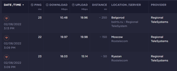

Когда будет тормозить, то проверьте скорость до своего провайдера и до Москвы https://www.speedtest.net

4 часа назад, Демосс сказал:
Это скорость до местного или до Москвы? Если до Москвы примерно такая же, как до местного, то у провайдера узкий канал до дома. Если до провайдера много быстрее, чем до Москвы, то узкий канал в магистральном кабеле

11 часов назад, sputnikk сказал:
image.thumb.png.bab79fd6eff6af203d0d753c9fdd37b7.png переделал)
