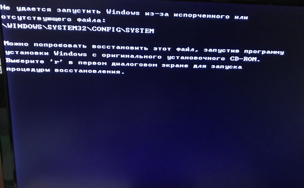

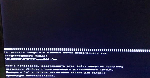

polzovatel_user Опубликовано 24 декабря, 2021 Опубликовано 24 декабря, 2021 При запуске win XP на старом компе выдает сообщение "не удается запустить windows из-за испорченного или отсутствующего файла vga866.fon" но перед этой ошибкой сначала выскочило вот это а при следующей попытке начало всегда выдавать вот это каждый раз пробовал безопасную загрузку но эффект тот же Как можно исправить без переустановки ? при условии что CD-ROM нет на этом компе в наличии у меня только usb флешка ну и также есть еще один комп с такой же операционной системой win xp (если это как то поможет)

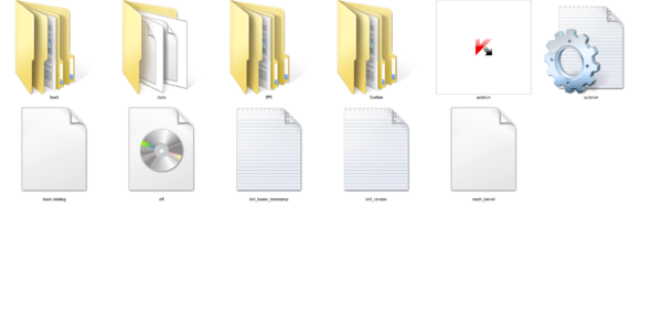

polzovatel_user Опубликовано 24 декабря, 2021 Автор Опубликовано 24 декабря, 2021 (изменено) 2 минуты назад, kmscom сказал: да, дело в том, если вы закинете фаил, а потом будете записывать образ, то фаил исчезнет Вот содержимое флешки после того как я сделал ее загрузочной. сейчас буду кидать сюда файл. Изменено 24 декабря, 2021 пользователем polzovatel_user
Ummitium Опубликовано 24 декабря, 2021 Опубликовано 24 декабря, 2021 Такие проблемы с повреждением раздела SYSTEM реестра, системных файлов свидетельствуют о проблемах с жестким диском. Для начала надо разобраться с жестким диском, прогнать викторией.
andrew75 Опубликовано 24 декабря, 2021 Опубликовано 24 декабря, 2021 (изменено) Попробуйте загрузиться в безопасном режиме с поддержкой командной строки. Если получится, то запустите команду: chkdsk c: /F /R Подробнее почитайте здесь. Изменено 24 декабря, 2021 пользователем andrew75

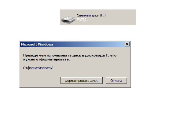

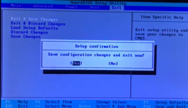

polzovatel_user Опубликовано 25 декабря, 2021 Автор Опубликовано 25 декабря, 2021 (изменено) Записывал и Rufus-ом и другими программами iso файлы но что то не грузится ни один комп с записанной с флешки даже флешку менял на другую и тоже самое. может формат не тот ? там спрашивает выбрать fat 32 или fat или nfts ? или дело не в этом ? (комп старый может какие то форматы не читает?) В биосе вроде все правильно выставляю метод загрузки выбираю USB ZIP/FLASH и жму Yes Заметил что когда записываю Iso файл не Rufus-ом а BalenaETCHER то пишет 35 минут назад, polzovatel_user сказал: Записывал и Rufus-ом и другими программами iso файлы но что то не грузится ни один комп с записанной с флешки даже флешку менял на другую и тоже самое. может формат не тот ? там спрашивает выбрать fat 32 или fat или nfts ? или дело не в этом ? (комп старый может какие то форматы не читает?) В биосе вроде все правильно выставляю метод загрузки выбираю USB ZIP/FLASH и жму Yes Заметил что когда записываю Iso файл не Rufus-ом а BalenaETCHER то пишет я нажимаю все равно "продолжить" он записывает и потом флешка становиться вот такой и не открывается Изменено 25 декабря, 2021 пользователем polzovatel_user

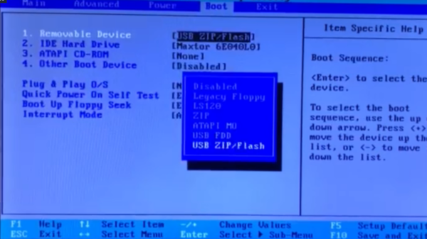

polzovatel_user Опубликовано 25 декабря, 2021 Автор Опубликовано 25 декабря, 2021 (изменено) 1 час назад, andrew75 сказал: Значит читайте внимательно инструкцию, там все с картинками показано - https://support.kaspersky.ru/14226#block1 Компьютер вообще не пытается грузиться с флешки? Или какую-то ошибку выдает? Делал всё как указано. Вот не поленился и специально даже заснял весь процесс от момента создания флешки до ошибки .https://www.sendvid.com/ui31ct5x Вроде все правильно сделал же,нет? Главное смотрите видео до конца (в середине я специально не выбрал откуда загружаться чтобы показать как ведет себя комп ) А если вставляю эту же флешку в другой комп - там просто происходит загрузка системы как обычно. Флешку пропускает мимо и не грузится с нее как будто бы ее и не было там.. Хотя я выбирал в биосе первым загружаться с флешки. Пробовал также другие флешки. Проблема та же. Дело точно не во флешке. Изменено 25 декабря, 2021 пользователем polzovatel_user
ska79 Опубликовано 25 декабря, 2021 Опубликовано 25 декабря, 2021 (изменено) Во время загрузки биос нажмите клавишу f12 Изменено 25 декабря, 2021 пользователем ska79
