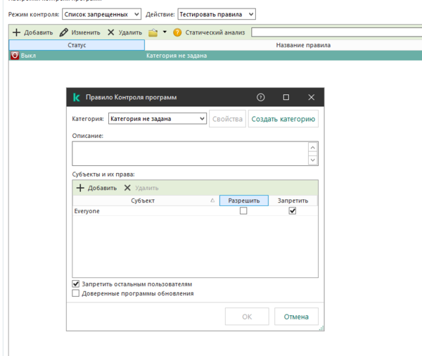

Было вот так задано?
Покажите в консоли KSC какие категории программ у вас есть?

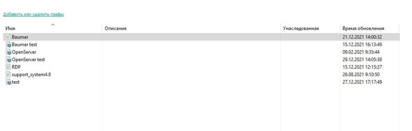

Вот скрины как было задано и категории программ
17.12.2021 в 15:44, apinchuk сказал:
После чего в политике KES в контроле программ было создано правило в (режиме списка запрещенных), где была добавлена категория RDP и галочка “Запретить всем”
У вас в категории RDP была выбрана группа "Все" для запрета, но вы еще поставили галочку "Запретить всем остальным", т.е. по сути у вас было запретить все и всем. Попробуйте включить правило в тестовом режиме, но без установленной галочки "Запретить всем остальным". Эта галка она работает немного для других сценариев. Когда нужно добавить группу пользователей кому можно, а всем остальным нужно запретить вот тогда обосновано использование этой галочки.
