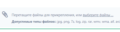

CollectionLog-2021.12.12-17.24 смогла только сюда прикрепить:
https://disk.yandex.ru/d/_25E9yMHEhq0Bw

Пробовали оба способа прикрепить к сообщению?

Здравствуйте, рекомендации выше выполнила, 2 лога по FRST прилагаю. Adwcleaner лог не сформировал, только карантин (ПК глючил, файл не прикреплялся, потом одно и тоже в итоге 4 раза, удалить лишнее тоже не дает)
Addition.txt FRST.txt AdwCleaner.zip AdwCleaner.zip AdwCleaner.zip AdwCleaner.zip

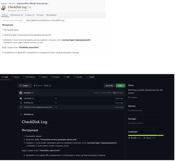

С помощью этого инструмента прикрепите в архиве отчет проверки диска.
Далее, скачайте ещё раз обновленный fixlist.txt по той же ссылке и выполните.
Отчет в виде файла Fixlog.txt прикрепите.

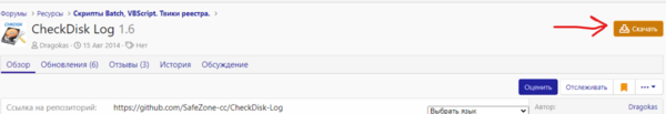

Извините не поняла, как это сделать? "С помощью этого инструмента прикрепите в архиве отчет проверки диска."
По ссылке "инструмента" перехожу, там архивов не нашла, у меня тоже архива для распаковки нет, по одному файлы с указанных страниц тоже не копируются (фото приложила). Вижу это первый раз не поняла..
Поясните пожалуйста, что именно нужно сделать.. Открыла там, как написано в инструкции далее по инструменту "Получить отчет проверки диска", тоже не поняла...
сначала отдельно нужно проверку сделать CheckDisk через cmd или утилиту какую-то?
1. Скачать
2. Извлечь всё из архива
3. Запустить файл
Получить отчет проверки диска.cmd
4. На клавиатуре нажать цифру 2 и нажать Enter.
Появится отчёт в виде файла CheckDisk_report.html
5. Его упаковать в архив и прикрепить к следующему сообщению.
