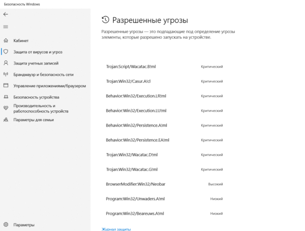

У антивируса windows 10 в списке разрешенных угроз находятся опасные вирусы
Скачивал видеоредактор с непроверенного сайта и подхватил набор вирусов. Большинство удалил, но из разрешенных угроз никак не удаляются опасные вирусы: сколько не убирай - все равно появляются

Список угроз очистился или по-прежнему есть записи?
Вирусов у Вас точно нет. Поэтому остается только смириться с тем, что эти записи присутствуют и по какой-то причине не удаляются. Хотя причина скорее всего кроется в том, что даже прав администратора не хватает для работы с реестром в том числе.
Можете, как вариант, попробовать временно отключить защиту от вирусов, временно остановить запуск службы Защитника Windows при старте системы и после перезагрузки попытаться удалить вручную оставшийся файл в папке C:\programdata\microsoft\windows defender\scans\history. Но не уверен, что это принесет желаемый результат.
Попробовал удалить вручную оставшийся файл в папке C:\programdata\microsoft\windows defender\scans\history . Не помогло

Да, не давала.
Поэтому я выключил Windows Defender полностью через реестр (посмотрел тут https://remontka.pro/windows-defender-turn-off/) и удалил папку.
Потом включил обратно, но всё было по-прежнему
UPD: чтобы удалить папку я ещё дал себе права
