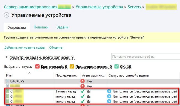

Создал политику в группе, где находятся устройства, но политика не применилась.
Подскажите, что может быть или как добавить нужные устройства именно под это политику?
Изменено пользователем Хакер81
А версия какая на этих хостах стоит?
Раз группа Severs, думаю может там и не КЕС стоит?
