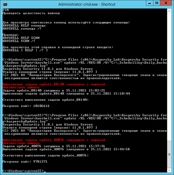

Со вчерашнего дня перестали обновляться антивирусные базы Kaspersky Security 11.0.1 для Windows Server версия: 11.0.1.897. KSWS установлен без графического интерфейса, консоли управления нет. Обновляться должен через интернет. Команду обновления с ключами приложил в файле. Результат выполнения kasperskyupdate.log тоже в файле.

Продукт: Kaspersky Security for Windows Server
Версия: 11.0.1.897
ОС: Microsoft Windows Server 2012 R2

Ситуация разрешилась сама. В субботу базы начали обновляться. Техподдержка тоже ответила. Порекомендовали поставить патч https://files.kaspersky.com/download/INC000/013/454/222/6754280b-269c-4479-81d5-844bc31e71a6/critical_fix_core_2.zip
Но я ставить не стал. Во первых заработало, во вторых смущает соглашение в патче disclaimer_ru.txt
