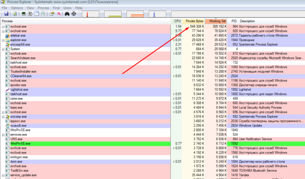

1)Процесс Svchost.exe часто при запуске системы потребляет по пол гига оперативы, такого раньше не было. Он появляется на какое-то время после того как ноут включился и потом исчезает, а сейчас и вовсе не появляется при запуске системы в процесс эскплорер, но при этом что-то все равно жрет оперативку. Это как минимум странно.
Я даже специально ноут перезагружал, чтобы узнать более подробно о процессе Svchost.exe, но после перезагрузки его уже не было.
1 скрин: Процесс Svchost.exe есть и он потребляет пол гига оперативы.

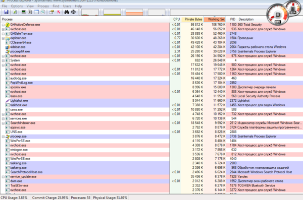

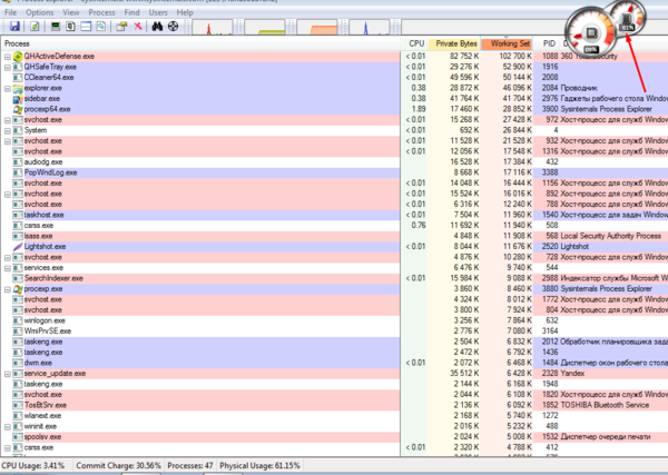

А два последующих скрина это после перезагрузки, там этого процесса уже нет, но нагрузка на оперативку все равно выше положенного.

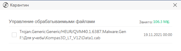

2)Также фото в формате jpg и png перестали открываться, и на флешке и на ноутбуке, обычно это говорит о деятельности вируса, но эту проблему я смог решить, без стороннего софта. До того как и на флешке и на самом ноутбуке перестали открываться фото я скачивал музыку(звуки) без авторских прав, и вроде бы как аудио файлы должны быть безопасны, подозрение было на них (меня смутило, то, что на сайте было написано файлы безопасны, не сразу обратил на это внимание). Я сканировал ноут с флешкой при помощи двух утилит: Касперский антивирус ремовал тул и доктор веб курелт, они ничего не нашли. Затем просканировал систему с флешкой при помощи 360 тотал секьюрити он нашел на флешке вирус и вроде бы его устранил.
Файл (компас) на этом скрине просто не может быть трояном, т.к. мне его скинул человек, который сам не раз им пользовался. 360 тотал вроде бы не в первые на этот файл ругается.

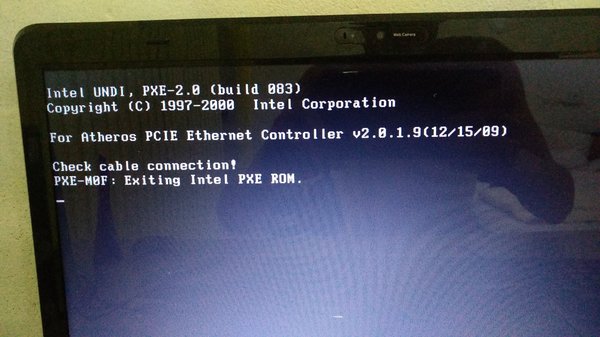

Когда я включал ноут перед появлением логотипа Виндовс зажимал f8 + fn появилось этоIMG_20211120_171102.thumb.jpg.9de6fa95a87a08702c51a09b432868f1.jpg
А через поиск Виндовс вбивать msconfig и запускать от туда систему в безопасном режиме не стал, в моем случае это риск, .т.к однажды Винда уже запускалась в безопасном режиме из-за вирусов.
