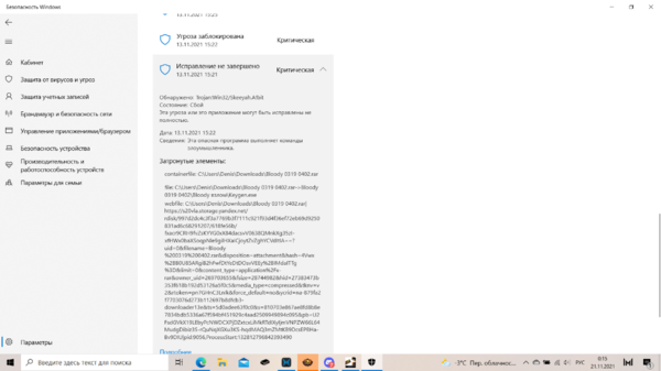

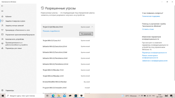

Удалите всё из папки Загрузки и кейгены с диска E:, обновите базы и сделайте полную проверку Защитником.
диска Е у меня нет... полная проверка ничего не нашла

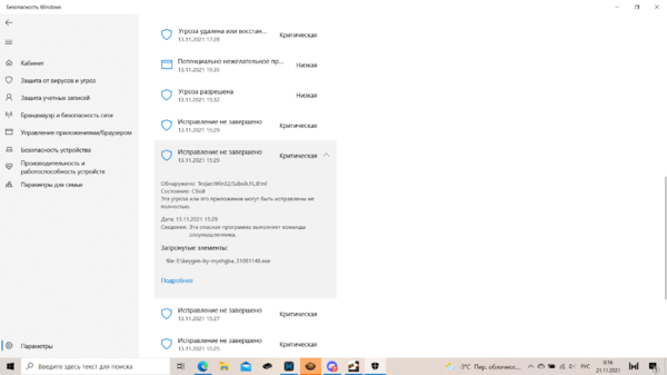

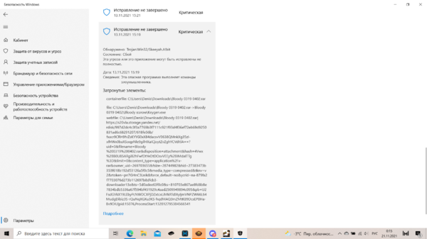

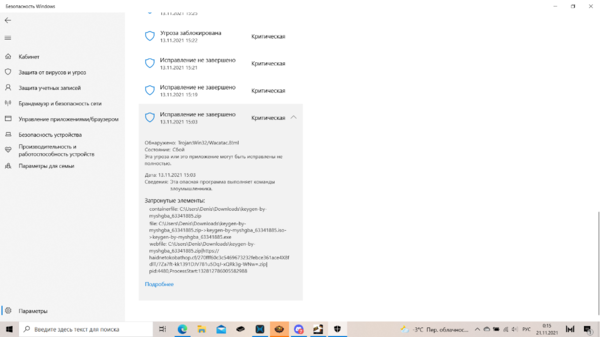

Покажите ещё раз скрин "Разрешенные угрозы" желательно с подробностями.
C:\ProgramData\Microsoft\Windows Defender\Scans\History
2. Запустите Farbar Recovery Scan Tool.
Проблема решена?
Farbar запускали от имени Администратора по правой кнопке мыши?
Дополнительно сделайте такой фикс:

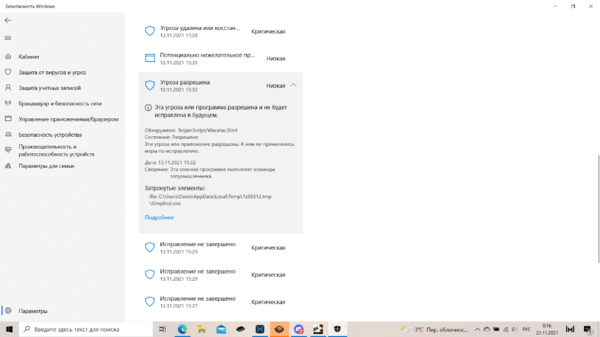

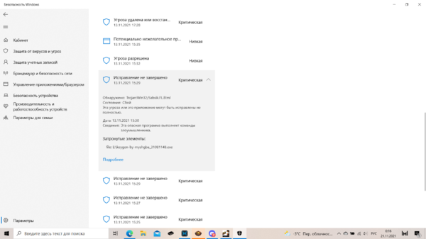

Проверьте, пожалуйста, сейчас: при нажатии на какую-нибудь из строк не появился ли выбор Запретить (или Удалить)?
Строки с разрешенными угрозами - те, что на вашем скрине.
Также хочу прояснить, в системе нет ничего вирусоподобного. Мы сейчас пытаемся просто очистить пустые записи.

Нет ничего не появилось, только "Не разрешать", как и было.
По ощущениям вроде нет, никаких левых приложений нет, вылетов рандомных прог, лагов системы, каких то непонятных окон в браузере и тд.

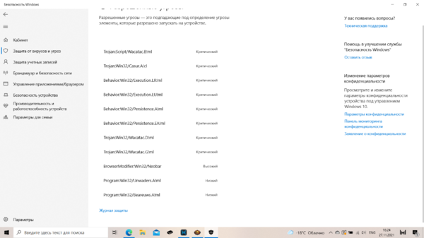

Попробуем еще один вариант.
1. В строке поиска или в меню Выполнить (Win+R) введите eventvwr.msc и нажмите Enter.
2. Зайдите в “Журналы приложений и служб” => “Microsoft” => “Windows” => “Windows Defender” = > “Operational” = >  правая кнопка = > “Очистить журнал”.
Изменения есть?
Ну тогда только ждать, что изменение настроек Защитника последним вчерашним скриптом сработает, и через день-два отчеты сами будут очищены.
Проблема скорее всего кроется в ограничениях редакции Home операционной системы.
