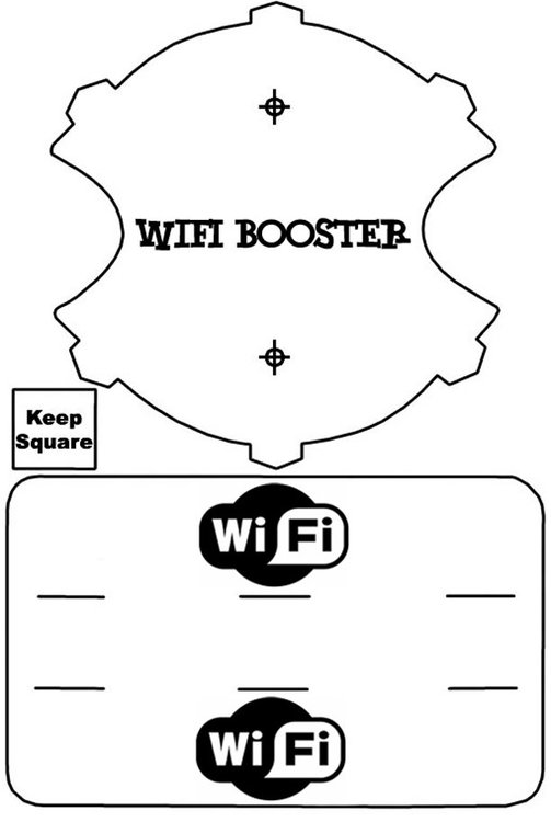

Здравствуйте! Не подскажите можно ли как - нибудь увеличить радиус действия wi fi роутера? роутер honor wi fi 3
Если бюджетно, то так https://gizmod.ru/2015/06/06/samodelnaya-wi-fi-antenna-iz-bumagi-i-folgi/
Но попробуйте поставить в другое место, добившись минимального прохождения через толщу стен и правильно сориентировать антенну - она распространяет сигнал перпендикулярно своей оси
Формат А4, если не ошибаюсь
Я бы сделал из тетрапака или мешка для растворимого кофе, там довольно толстая фольга
мне надо чтоб он на улице ловил xD пришел к подъезду с работы посидел на скамеечке)) с вай фаем xD
Ну вот, наденьте направленное зеркало ни излучатель, направив на скамейку) Окно со стороны скамейки?
