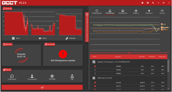

Несколько дней назад стала происходить полная жуть с системой. Стали постоянно падать вкладки браузера или полностью весь браузер (Firefox), по нескольку раз за день выскакивали синие экраны с ошибкой Memory Management (пару раз были с другими ошибками), постоянно повреждались системные файлы, которые с трудом чинились. А повреждались они после каждой перезагрузки компьютера. И с каждым днём всё хуже и хуже
По всем этим симптомам определила, что возможны неполадки с оперативной памятью, но так как пока нет возможности проверить её Мемтестом, просканировала её программой ОССТ и сразу при запуске посыпались кучи ошибок, за 7 минут, 400 ошибок набежало и дальше бы набегали, просто тест остановила.

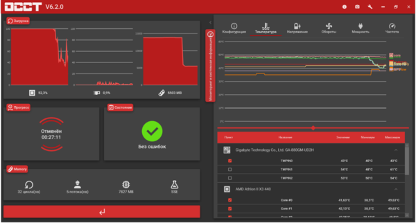

Уже решила, что как только появится возможность воспользоваться Мемтестом, проверю ещё им, но в последние 2 дня, вроде как всё само наладилось. Вчера только один раз за день появился синий экран, браузер ни разу не упал, а системные файла легко починились. Сегодня, вообще никаких проблем нет, ни синих экранов, ни падений браузера, а системные файлы все целые. Снова запустила тест памяти в ОССТ и за 27 минут не появилось ни одной ошибки.
И что это было? Понятно, что что-то с ОЗУ было, но сама она никак не могла починиться, если бы была битая. Есть ли теперь смысл прогонять Мемтестом?
