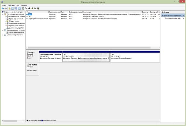

zyablik Опубликовано 8 ноября, 2021 Опубликовано 8 ноября, 2021 (изменено) Служебный комп, Windows 8.1, за глазами. Пользователь — зам. директора — долго болела. Разве что в августе 1 раз включала, но уже заметила пропажу с Раб.Стола некоторых документов. А недавно вышла на работу, включала всего несколько раз. Сегодня вообще всё с компьютера пропало. И программы многие при вызове то пытаются установиться, то их вообще нет. Человек в предынфарктном состоянии. Действительно комп как будто чист. Хотя 60 Гб на диске занято. Диск D почти пуст, хотя это было не так — сам помню. Лог автологера сделали. Что характерно: во вкладке "Защита системы" появляется "дополнительный" (!) диск, названный как "С: (Отсутствует)". Хотя в "Управлении компьютером" такого нет. Чертовщина какая-то. Приложу поэтому еще два скрина. Говорить о вирусе не хочется — Kaspersky Free есть. Видимо, фри есть фри. В этой партии компьютеров (штук 10, Depo Neos 250SE, покупки конца 2015 г.) были проблемы и с HDD (Toshiba DT01), и с мамками. И, д/б, я с вами с этим компом уже работал, т.к. сохранился один файл GSI 2017 г. (но, похоже, там были проблемы другие). Но тоже вложу его до кучи.CollectionLog-2021.11.08-13.56.zipGetSystemInfo_PC154_UserPC154_2017_03_22_10_02_05.zip Спасибо. Изменено 8 ноября, 2021 пользователем zyablik

SQ Опубликовано 10 ноября, 2021 Опубликовано 10 ноября, 2021 10 hours ago, zyablik said: поэтому пришлось выставлять на Яndex-диск: Спасибо, можете удалять. В журналах системы не записей о том, что диск был поврежден и т.п. Проверьте пожалуйста, может было обновление и все файлы остались в каталоге Windows.old.
