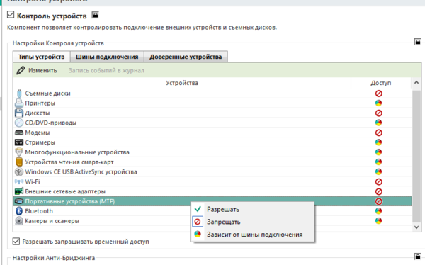

Добрый день. Kaspersky Security Center 13 + Endpoint Security 11.6 (хотя никаких отличий по вопросу от прошлых версий нет)
Включен контроль устройств
Совершенно замучали сообщения о блокировке "MTP устройства". Вроде бы это должны быть телефоны, ну или mp3 плееры, но нет - почему-то так очень много флешек определяется.  .(наверно это не от касперского зависит.) А также, очень много лишних уведомлений от карт ридеров и прочих девайсов... А есть ли какой-то способ их заблокировать, без вывода этих назойливых сообщений?
Да можно отключить уведомления с помощью политики:
Политика> Общие настройки> Интерфейс > Уведомления > Настройка > Контроль устройств > Операция с устройством запрещена, там же галочки выставляете

так эта настройка, если правильно понимаю, отключается вообще все уведомления о блокировке устройств, совсем неудобно, непонятно, что происходит. а как-то возможно какие-то типы устройств блокировать без уведомления, какие-то с уведомлением? (в 1 посте неудачно вопрос нечетко сформулировался)
11 часов назад, Hotery сказал:
Например, через профиль политики и активации ее по тегу
