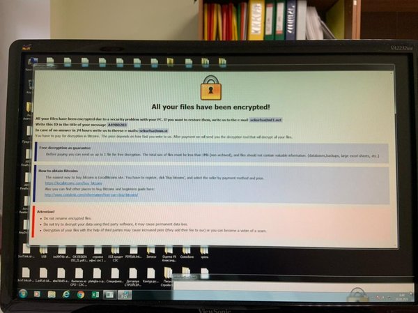

В одной из контор случился инцидент -поймали шифровальщика. Все файлы, кроме EXE, стали иметь вид ИМЯ-ФАЙЛА.[sekurlsa@ml1.net].lsas . Вирус представлял из себя процесс в Backup32.exe (или что-то похожее) в папке System32. Все компы были на Win7 (или ХР) с не обновляемым два или три года DrWeb-ом. Бардак в сети был полный -открытые наружу РДП порты с каждой второй машины, полные права у пользователей (многие админы домена), простые пароли (реально были "123456" на доменных админах), отсутствие политик по блокировке учеток и т.д. Попала зараза в сеть скорее всего из-за подбора пароля по РДП, потому что на самых пострадавших машинах появилась учетка, которая имела права админа домена и простой пароль.  Не исключен вариант трояна (нашли почти на всех машинах, даже не пострадавших), через которые вбросили вирус.
Вирус распространялся по сети, шифровал не только файлы в расшаренных папках, но и на компьютерах/серверах в других папках, на которые у пользователя были права. Шифровались не только документы а почти все файлы, даже некоторые исполняемые, msi и т.д. . Несколько компов после лечения вируса и перезагрузки не загрузились. Некоторые программы перестали работать. Досталось даже ярлыкам.
Свежие утилиты от Kaspersky, Eset, DrWeb вирус находили без проблем.
Большинство файлов восстановили из резервной копии, которая уходила на другую площадку. Часть (на рабочих столах пользователей) пропала.

Увы, расшифровки этой версии вымогателя нет. И "пара файлов" тут никак не поможет.
Понял, спасибо. Основные файлы спасли из резервной копии. Групповые политики домена взяли с другого контроллера на другой площадке. Зверская штука -шифрует все файлы, даже не документы....
