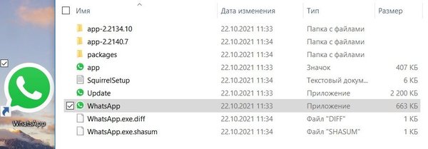

Всем привет. Неделю мучаюсь с запуском программы на винде 10. Либо уйду из вотсапа, либо починю, т.к. неудобно. Суть проблемы:
1. При нажатии на ярлык программы ничего не происходит.
2. При переходе в расположение файла и нажатии на значок приложения ничего не происходит.

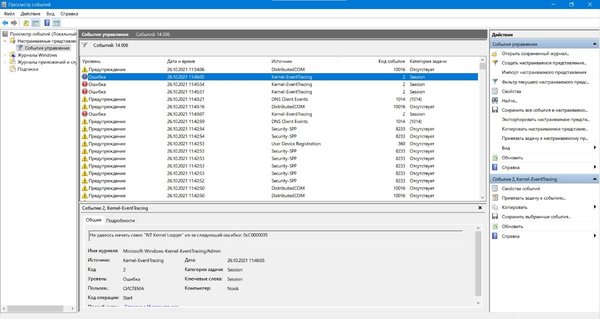

В поиске, который на панели задач ввести "просмотр событий" и запустить найденное приложение. Откроется такой журнал:
Смотреть ошибки в разделе "События управления" > "настраиваемые представления". Лучше, сначала специально вызвать проблему и потом сразу открывать журнал, смотреть, какие ошибки появились в это время или чуть позже.

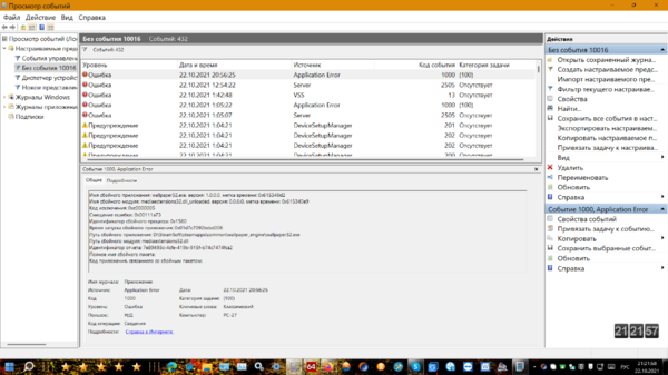

22.10.2021 в 13:47, Sapfira сказал:
В этот момент фиксируются какие-то ошибки в журнале событий?
