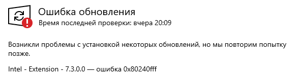

Проблемные обновления встали корректно, отката не было. Возникла лишь одна ошибка с необязательным обновлением:
Судя по описанию ошибки, у меня выключена какая-то служба.
