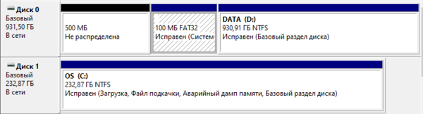

Начну издалека... Примерно 3 месяца назад переустановил Win10 c офф. сайта на совершенно новый SSD. HDD был предварительно отформатирован, а после установки Win10 разбит на тома следующим образом:
Благодаря моим кривым ручкам, защищённый раздел на HDD Диске 0 (который 100 МБ) был повреждён с помощью командой строки администратора. Преследовал цель создать один сплошной том, а не то, что имеется в данный момент на скриншоте. Однако на этом диске хранятся только файлы, поэтому оставил всё как есть и бросил эту затею.

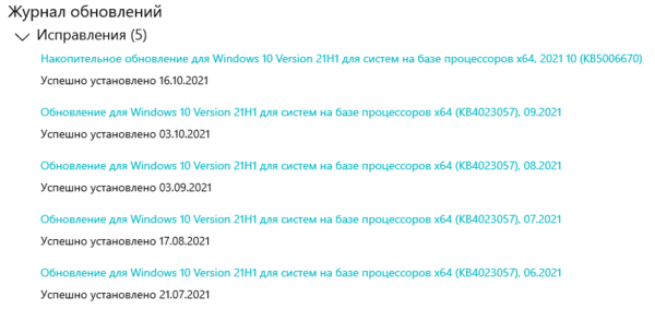

На скриншоте выше можно заметить, что данное обновление (KB5006670) было установлено успешно, что меня откровенно вводит в ступор, т.к. именно после него во время установки всегда и во всех случаях возникала ошибка с последующим откатом. В журнале появлялась соответствующая запись о неуспешной установке. Далее это обновление было скрыто программой "wushowhide.diagcab" и вообще не должно было устанавливаться.
В центре обновлений продолжает висеть красная надпись, которая, как я понимаю, ссылается на отсутствие обновления KB5006670:

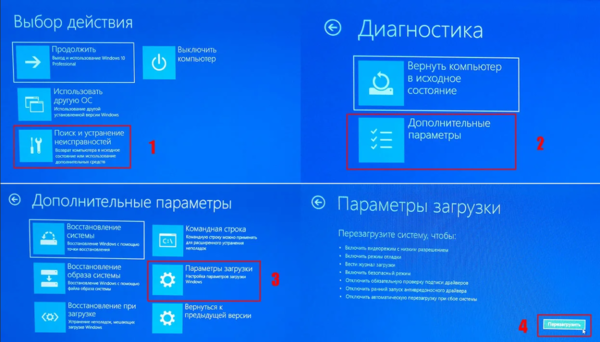

Решил я изменить параметры загрузки Win10 и отключить проверку цифровой подписи драйверов. Но не тут то было! Изменить параметры запуска никак нельзя, их вообще нет!
На данном скриншоте (взят из интернета) можно видеть, как я должен был добраться до пункта отключения проверки цифровой подписи. Но у меня на самом первом этапе (на скриншоте с цифрой 1) всего две опции: "Выключить компьютер" и "Параметры встроенного ПО UEFI". Больше ничего нет! Я не могу включить ни безопасный режим, ни что либо другое.

Судя по всему проблема в том, что загрузочный раздел на другом диске.
Вот здесь пишут про аналогичную проблему, но решения не предложено.
Владислав Дрепа
Да, я уже видел этот форум. Это странно, ведь, я при установке системы указывал SSD диск, который на момент установки был абсолютно пустой. Однако диск HDD был не тронут: там находились файлы и старая система. Когда новая система была установлена, я диск отформатировал, удалил оттуда все разделы. Но там оставался один защищенный раздел, который никак и ничем не удалялся. Я с помощью командной строки поменял статус/свойство этой области, чтобы её можно было удалить. Однако эта область все равно не удалялась. Я не стал биться за эти 500+100 МБ и оставил всё как есть.
Изменено пользователем Владислав Дрепа
Судя по скрину с разделами, вы некорректно перенесли систему на SSD. У вас там только системный раздел, а служебный 100 мбайт на жестком диске. Должны оба быть на SSD.
Если на этапе загрузки с выбором режима клавишами F1-F9 у вас нет опции Безопасного режима, то самым окончательным вариантом я бы вам рекомендовал следующий порядок действий:
1. Скопировать данные профиля в файл через утилиту Transwiz от Forensit.
2. Затем начисто установить Windows 10 на SSD с отключенным вторым жестким (чтоб не было глюков и создания служебных разделов).
3. Установить все программы, которые были.
4. Восстановить данные профиля через утилиту Transwiz.
А чтобы попытаться что-то сделать без переустановки надо переместить раздел 100 мб на SSD 1. Через утилиту например Minitool Partition Wizard выделить свободное место уменьшением системного раздела от его начала (процедура не быстрая, так как будет смещаться системный раздел)
2. Далее в образовавшееся нераспределенное место скопировать раздел 100мб с HDD.
3. После перемещения проверить корректность работы системы, отключив HDD (без перемещения с отключенным HDD система не запустится?).

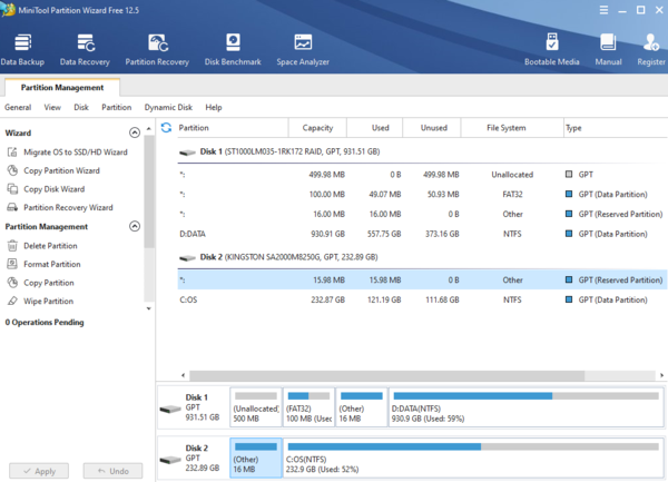

Хм, очень интересно, сейчас же и попробую!
HDD отключить потом не забудьте, а то будет непонятно с какого раздела она грузиться будет.
Если сработает, то раздел потом можно попробовать удалить тем же Partition Wizard.
Владислав Дрепа
Хм, очень интересно. Этот маленький зарезервированный кусочек, который, как я понимаю, является служебным для NTFS раздела, невозможно передвинуть:

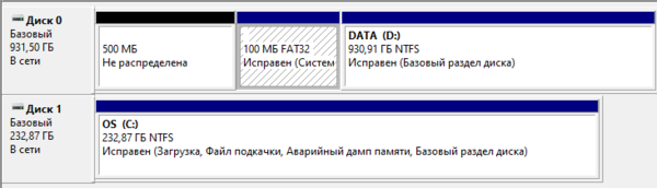

А так показывает разделы системное ПО:
