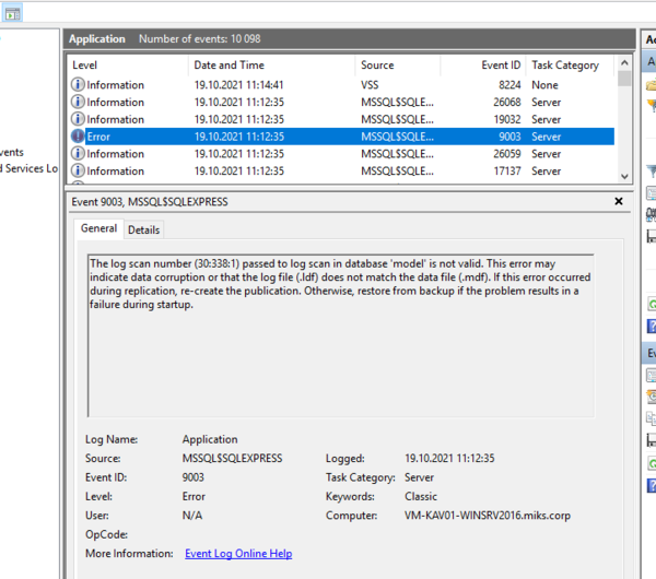

Не подключается к серверу адмнистрирования
по началу иногда не с первого раза подключалось к серверу администрирования
а сегодня вообще отказ полный
@igo_01, у вас сбой в базе данных из-за чего не  стартует SQL сервер.
https://docs.microsoft.com/ru-ru/sql/relational-databases/errors-events/mssqlserver-3414-database-engine-error?view=sql-server-ver15
Для начала смотрите журнал системы, там должны быть подробности.

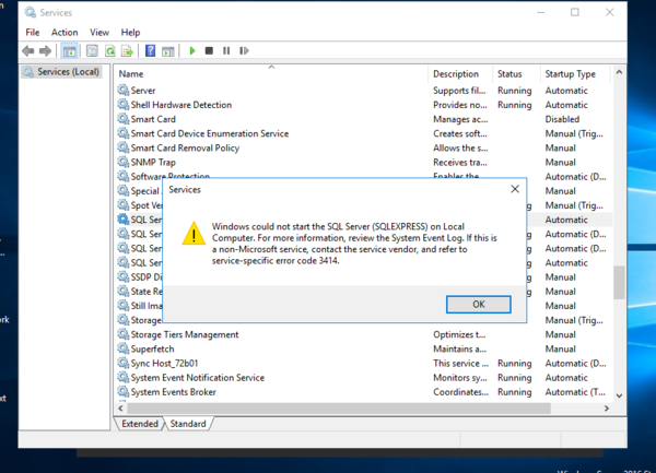

не могу даже поставить management studiokasper_003.thumb.png.b581c91e82b92b4512382860c1ccd959.pngkasper_004.thumb.png.f4e38ee4b3c9cb85b466247739c25961.png
Изменено пользователем igo_01
28 минут назад, igo_01 сказал:
Диск проверьте на ошибки.
И проверку системных файлов сделайте.
database 'model'
Это системная база MSSQL.
Посмотрите эти статьи:
https://remotehelper.ru/subd/ms-sql-server/oshibki-i-sboi-v-rabote-ms-sql-server
https://remotehelper.ru/subd/ms-sql-server/ne-udalos-zapustit-sluzhbu-sql-server-oshibka-3414
Бэкапы базы KSC есть?
при чем тут бэкапы, если не стартует сиквел (ms sql server ошибка 945)
Потому что проблема в самом MSSQL-сервере, а не в KSC.
А при наличии бэкапов можно его переустановить и потом восстановить базу.
А у вас там база данных часом не переполнилась? В бесплатной версии SQL есть ограничение в 10 гб.
19.10.2021 в 17:38, igo_01 сказал:
Он имел в виду, что если есть бэкапы, заново переустановить KSC, потом восстановить все данные с бэкапа
