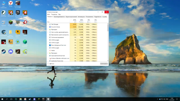

Проблема с вирусами, ЦП греется 90%
Зависает компьютер, когда быстро открываю диспетчер задач ЦП греется 90%+ и через 1 сек пропадает нагрузка эта.
