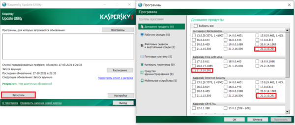

Антивирусные базы каких продуктов можно обновить с помощью Kaspersky Update Utility 4.0
