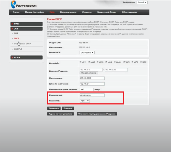

Могу предположить, что у Вас интернет провайдер Ростелеком, у которых замечено, что для dhcp устанавливается домен domina.name по умолчанию.
Spoiler
я создал статью на англиском языке по данной проблеме, попробуйте в настройка роутера смнить название домена с domain.name на my.router и перегрузите его.
Spoiler
Нет провайдер у меня не ростелеком, но изменил домена с domain.name на my.router  и касперский перестал выдавать это сообщение . Видимо проблема оказалась связанная с роутером, потому что пробовал подключиться через мобильный интернет (при отключенном от роутера) такой проблемы не было....В любом случае появиться или нет эта проблема снова, хочу сказать спасибо Вам за помощь
