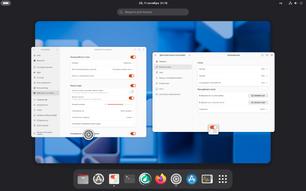

sputnikk Опубликовано 10 октября, 2025 Опубликовано 10 октября, 2025 (изменено) Обновил виртуальную Ubuntu До 25.10 и получил странный рабочий стол Не могу настройками вернуть прежний вид, как здесь https://www.opennet.ru/opennews/art.shtml?num=64025 Изменено 10 октября, 2025 пользователем sputnikk

sputnikk Опубликовано 12 октября, 2025 Опубликовано 12 октября, 2025 В 10.10.2025 в 23:08, andrew75 сказал: Это GNOME 49 так и раньше был GNOME. Но видимо сейчас глючный. Настройка панели задач "слева" не срабатывает.

sputnikk Опубликовано 13 октября, 2025 Опубликовано 13 октября, 2025 9 часов назад, andrew75 сказал: На последнем скриншоте Gnome Classic. Спасибо. Значит изначально есть в дистрибутиве. 21 час назад, durtuno сказал: Что такое классический GNOME? по этой инструкции не получится для 25.04. Нет п.4. После ввода логина появляется запрос пароля. После пароля автовход бех выбора вариантов. При нажатии на иконку Убунту предлагаются иные оболочки Попробую установить вручную, может нет в системе

sputnikk Опубликовано 13 октября, 2025 Опубликовано 13 октября, 2025 11 минут назад, andrew75 сказал: Насколько я понимаю, нужно сначала установить gnome-shell-extensions: я поставил. Но не помог ни вход в классический, ни в классический Wayland чёт не то делаю

sputnikk Опубликовано 29 ноября, 2025 Опубликовано 29 ноября, 2025 (изменено) долго я мучился, пока ИИ Гугла не выдал подходящий совет: Если настройки панели задач в Ubuntu 25.10 не работают, попробуйте перезапустить GNOME Shell с помощью команды gsettings reset-recursively org.gnome.shell в терминале (открывается по Ctrl+Alt+T). В редких случаях может потребоваться перезапустить сам компьютер. Устранение неполадок Перезапустите GNOME Shell: Самый безопасный и распространенный способ исправить проблемы с интерфейсом в Ubuntu. Нажмите Ctrl+Alt+T, чтобы открыть терминал. Введите команду: gsettings reset-recursively org.gnome.shell Изменено 29 ноября, 2025 пользователем sputnikk
