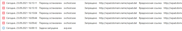

Повторюсь, проблема с всплыванием о переходе появляется, когда запускаешь компьютер после "спящего режима", в моменте перед переходом в спящий режим все браузеры закрываю, как и вкладки + очистка истории. , так же отключаю все программы, кроме касперского фри.
Когда я запускаю Пк, после спящ. режима, после прогрузки сразу выходит оповещение от касперского, что два или три раза "остановлен переход и т.д" , а дальше затихает.

Дело в том, что если при работе Пк вкл. его, а в конце выкл.("Завершение работы"), то проблема и не всплывает.
Но, если работать в режиме "постоянно вкл.", через уход в сон("Спящий режим") и его пробуждении, то после прогрузки(входа), всплывает 2-3 попытки перехода.

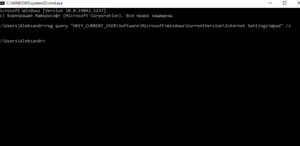

Пожалуйста выполните следующую команду в командной строке (cmd.exe):
reg query "HKEY_CURRENT_USER\Software\Microsoft\Windows\CurrentVersion\Internet Settings\Wpad" /s
и сообщите результат
3 минуты назад, SQ сказал:
Выполнил.

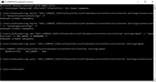

47 minutes ago, alex_zzz_f said:
Да, проблема осталась.
Согласно сторонним источникам, возможно какие-то настройки остались в кэше.
давайте попробуем удалить следующие ключи в командной строке (cmd.exe):
reg delete "HKEY_CURRENT_USER\Software\Microsoft\Windows\CurrentVersion\Internet Settings\Connections" /v "DefaultConnectionSettings" /f
reg delete "HKEY_CURRENT_USER\Software\Microsoft\Windows\CurrentVersion\Internet Settings\Connections" /v "SavedLegacySettings" /f
reg add "HKEY_CURRENT_USER\Software\Microsoft\Windows\CurrentVersion\Internet Settings\Wpad" /v "WpadOverride" /t REG_DWORD /d 00000000 /f
reg query "HKEY_CURRENT_USER\Software\Microsoft\Windows\CurrentVersion\Internet Settings\Connections"
Далее перегрузить ПК. Сообщите, что с проблемой?

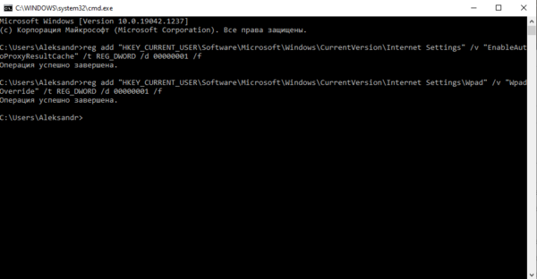

UPD:
Если это не поможет, давайте попробуем отключить кеш скрипта Auto-Proxy (Disable caching of Auto-Proxy scripts), для этого в командной строке необхомо выполнить следующее:
reg add "HKEY_CURRENT_USER\Software\Microsoft\Windows\CurrentVersion\Internet Settings" /v "EnableAutoProxyResultCache" /t REG_DWORD /d 00000001 /f
reg add "HKEY_CURRENT_USER\Software\Microsoft\Windows\CurrentVersion\Internet Settings\Wpad" /v "WpadOverride" /t REG_DWORD /d 00000001 /f
Также необходимо выйти из сессии (log off) или перегрузить ПК.

9 часов назад, SQ сказал:
Выполнил. Ввел ключи, перезагрузил, ввел Пк в спящий режим>разбудил>остановлен переход= не помогло.
Выполнил.Ввел ключи, перезагрузил, ввел Пк в спящий режим>разбудил>остановлен переход= не помогло.
