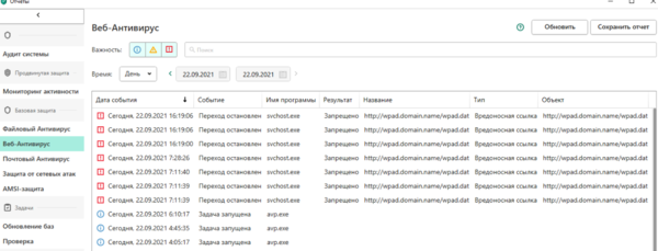

Я как раз написал статью на английском языке, как раз по вашему случаю - Windows 7/10 Troubleshooting: Why is the operating system applying network settings that I have not configured? Wpad attack?

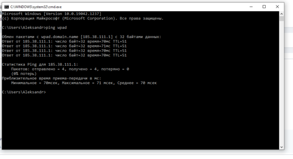

Можете пожалуйста выполнить ping wpad к командной строке (cmd.exe) и запомнить результат.
Ваша проблема связано с тем, что на роутерах (Ростелекома и возможно и других провайдеров) по умолчанию устанавливается доменое имя "domain.name".
Spoiler
Получается, что это доменное имя реальное, и оно содержит вренодоносные настройки которые Windows 7/10 автоматически подхвытывают,
http://185.38.111.1/wpad.dat или http://wpad.domain.name/wpad.dat
Уточните пожалуйста, если переименовать временно доменное имя с domain.name на my.router (либо на другое не существующие например domain.local).
Далее перегрузить роутер и компьютер.  Проблема уходит?
Далее выполнить ping wpad к командной строке,  что получаете?

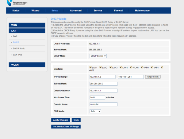

12 минут назад, SQ сказал:
Переименовал с domain.name на my.router, буду наблюдать. После перезагрузки пк еще не вылезала.
Если проблема решиться, пожалуйста сообщите о ней вашему провайдеру, возможно эта проблема затрагивает тысячи роутеров.

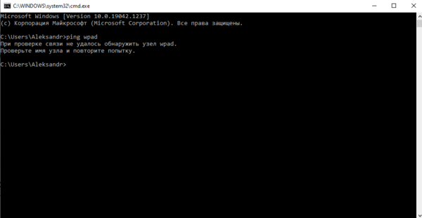

Перезагрузил роутер, выполнил команду ping wpad, результат:
5 минут назад, SQ сказал:
Хорошо, спасибо.

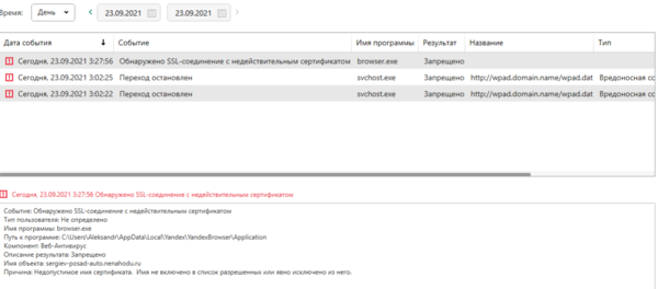

Проблема вернулась, когда запустил яндекс хром(предположительно).
Изменено пользователем alex_zzz_f
Проверьте ещё раз настройки роутера, что там сейчас прописано?
8 минут назад, Sandor сказал:
1) Пожалуйста выполните команду ping wpad в командной строке (cmd.exe), сообщите результат.
2) Если закрыть все вкладки где указан этот вредоносный адрес и очистить историю в браузерах, проблема проявляется?
3)Пожалуйста выполните следующую команду в командной строке (cmd.exe)
reg query "HKEY_LOCAL_MACHINE\SYSTEM\CurrentControlSet\Services\Tcpip\Parameters\Interfaces\{8ce1a1e7-1fce-4e84-abaa-7b9fe0b917a9}"
Проблема появляется, когда включаешь компьютер после "спящего режима", сразу выходит оповещение на переход (раза два-три и затихает), а не как раньше идет спам.image.thumb.png.56e1f538de6bbc5772de46e6cc6079c0.png
58 минут назад, SQ сказал:
Обратите внимение по подробности, там указан браузер Yandex и сайт ******.nenahodu.ru, попробуйте его не открывать и понаблюдать.
Если не закрыть браузер Yandex и перейти в езопасный режим проблема воспроиводиться?
1 час назад, SQ сказал:
Выполнил.
Just now, alex_zzz_f said:
Выполнил.
Могли бы сообщить результат или сообщить значение у параметра Dhcpdomain
