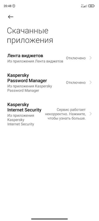

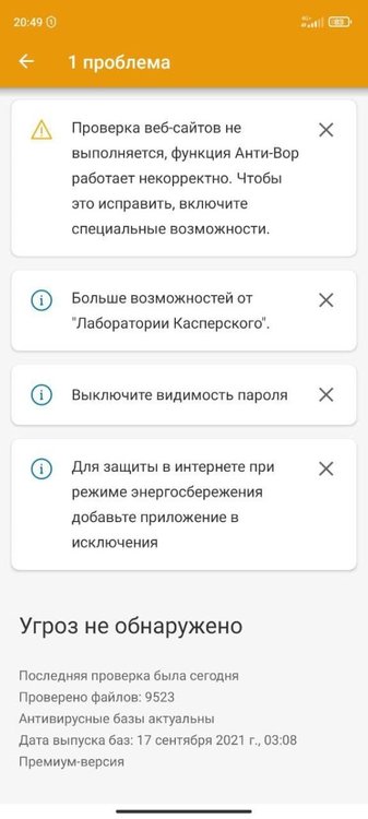

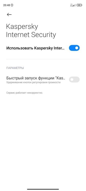

Периодически некорректно работает кис на андроиде.
Добрый вечер! После полной проверки (проверка запускается автоматом) смартфона Редми нот 9 про кис начинает некорректно работать. Это очень не удобно и вызывает дискомфорт и подрывает защищённость смартфона от злоумышленников и всяких варюг. Как решить эту проблему? Проблема решается временно если в спец возможностях выключить и включить кис заново.

Здравствуйте, @Arian,
Убедитесь что у вас установлена последняя версия из Google Play и выполните рекомендации этой статьи: https://support.kaspersky.com/help/KISA/Android_11.71/ru-RU/195536.htm

Сделал всё что вы мне посоветовали. Надеюсь это поможет.
Закрепите кис в приложениях которые miui не должно выгружать. для этого откройте приложение безопасность\тапните по иконке настройки( правый угол, сверху),\ в разделе настройки модулей выберите ускорение\ закрепленные приложения.
+ еще проверьте настройки\приложения\все приложения\kis\ контроль активности должно стоять без ограничений
