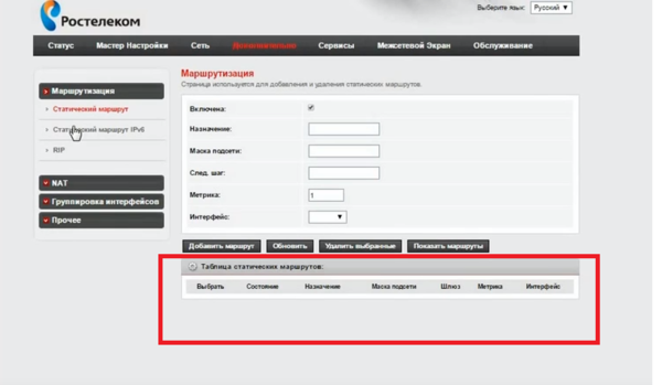

29 minutes ago, KOTESO said:
Спасибо! Понаблюдаю!
Если это решит проблему, пожалуйста сообщите об этом вашему интернет провайдеру, возможно эта проблема затрагивает тысячи роутеров Ростелекома и других интернет провайдеров. Я думаю они в силах решить эту проблему глобально для всех.
