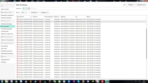

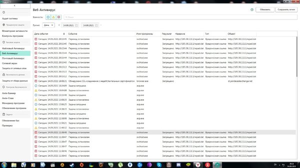

    • Maxim228
      Автор Maxim228
      Проблема в следующем: Powershell иногда запускается и сразу закрывается, после чего антивирус публикует уведомление, что был заблокирован переход по ссылке.
      Много раз запускал проверку на вирусы, никакие угрозы найти не удалось.
      Тест сообщения антивируса:
      Помогите устранить проблему пожалуйста(когда писал это сообщение появилось еще 2 уведомления о блокировке).
      Дополнение: когда я писал это сообщение касперский жаловался на переход по ссылке, но уже через браузер.
