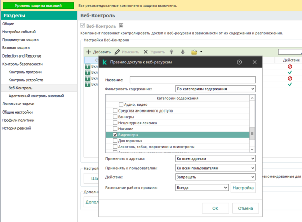

Необходимо заблокировать доступ к определенным адресам для компьютеров с KES11. Пытаюсь это сделать в KSC13. Ранее подобное уже делал, все работало правильно. Ниже скриншот правила блокировки, которое работает:
Создаю аналогичное правило с другим адресом для блокирования:
При включении нового правила блокируются сетевые соединения к любому адресу, вместо блокировки только указанного. Настройки у обоих правил идентичны. В списке они идут первыми сверху. Сначала новое, за ним - старое. Подскажите, пожалуйста, в чем может быть проблема?
