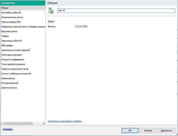

Не могу найти данный пункт
хмм, странно, должно быть.
Это локально с сервера смотрите?
17 минут назад, oit сказал:
С главного сервера смотрю свойства подчиненного
Изменено пользователем AndZhu
А у пользователя, под которым смотрите какие права на главном сервере?
Ограниченные?
48 минут назад, oit сказал:
Ограниченные?
Созданный по умолчанию администратор
Только что, AndZhu сказал:
Имеется ввиду в КСЦ в свойствах - безопасность
4 минуты назад, oit сказал:

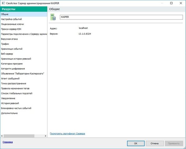

Здесь схожая картина
Попробуйте а ТП обратиться.
Может в ксц13 что-то изменили
А отображение разделов Безопасности у вас включено в KSC? По умолчанию может быть выключено быть
22 минуты назад, mike 1 сказал:
Что-то не подумал об этом.
@AndZhu вот решение https://support.kaspersky.ru/9287#block2
