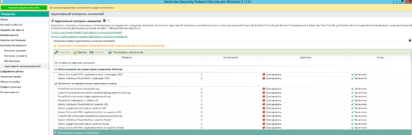

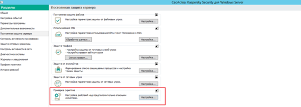

Если у вас расширенная лицензия Endpoint Security, то как вариант на рабочих станциях так:
Для защиты серверов можно использовать проверку опасных скриптов, либо блочить через контроль программ. Замок только закройте.

27.08.2021 в 23:35, mike 1 сказал:

Сейчас установлено следующее ПО Касперского:
Клиентские машины: Kaspersky Security Cloud Free
Cервера: Каspersky Security for Windows Server 11.0.1.897, у которого в разделе "Постоянная защита сервера" отсутствует пункт "Проверка скриптов", а пункт "Контроль запуска программ" неактивен (Запуск задачи запрещен лицензией.).
