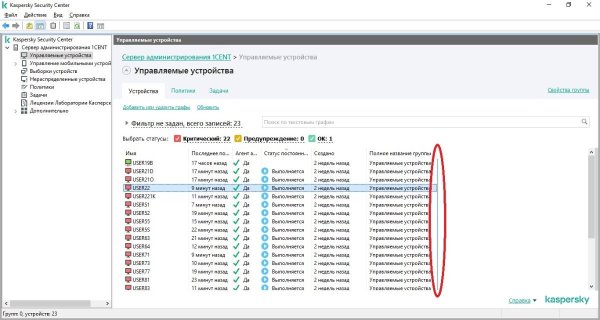

А  кто знает как это окно вернуть? См. скрин... А то на крестик нажал случайно  и пипец, не пойму как вернуть :))))
Изменено пользователем VinZy
@VinZy, Нажмите в списке на любое устройство, затем в правой части появится тоненькая полосочка (за полосой скроллинга) на которую нужно нажать:
https://community.kaspersky.com/produkty-kaspersky-dlya-biznesa-31/sluchayno-zakryl-oblast-pole-okno-svoystva-3652
  • Спасибо (+1) 2
9 минут назад, andrew75 сказал:
Капец.. Спасибо большое!

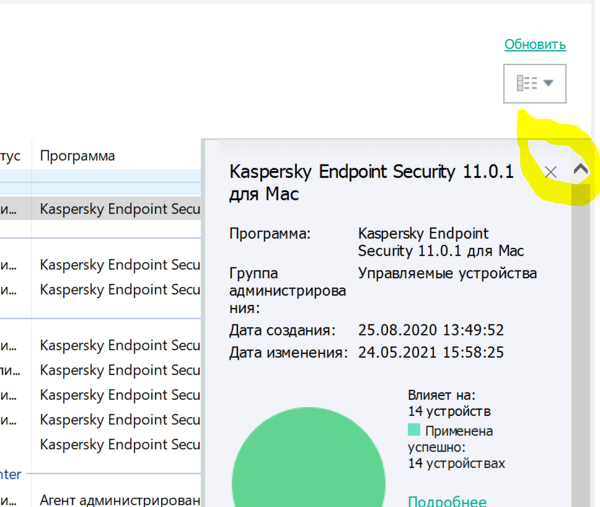

Всем доброго времени. Случилась точно такая же проблема, случайно закрыл окно свойств в управляемых устройствах. И не могу вернуть назад. Как только по этой несчастной полоске не щелкал, не открывается окно и всё тут((
Я же правильно понял про какую полоску речь (см. скриншот)? Может еще какие способы данное окошко открыть есть?
2 часа назад, sadnic сказал:
Алиллуя! Спасибо, друг! Я чуть с ума не сошел, пытаясь это окно чертово вернуть. А все оказалось просто, но совсем не тривиально.
