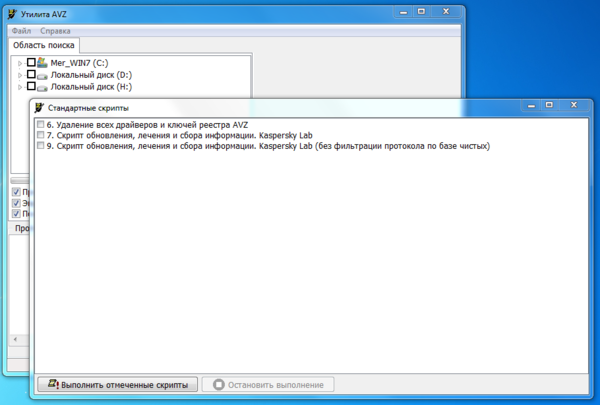

Пополните, пожалуйста, базу безопасных файлов антивирусной утилиты AVZ:
  1. Запустите AVZ.
  2. Запустите используемый в Вашей системе интернет-браузер (например Internet Explorer, FireFox, Opera и т.д. - если применяется несколько браузеров, то необходимо запустить их все для того чтобы AVZ смог проанализировать используемые браузерами модули расширения и плагины).
  3. В AVZ выберите пункт меню Файл - Стандартные скрипты. В открывшемся окне необходимо отметить скрипт №8 ("VirusInfo.Info: Скрипт сбора файлов для экспресс-анализа ПК") и нажать кнопку "Выполнить отмеченные скрипты". Выполнение скрипта займет некоторое время, порядка 1 - 5 мин. В результате в папке AVZ будет создан подкаталог LOG, в нем архив с именем virusinfo_files_<имя_ПК>.zip
  4. Закачайте полученный архив, как через эту форму.
  5. Полученную ссылку после загрузки карантина напишите в своём в сообщении здесь.
У вас какой-то глюк скорее всего с базой связанный. Обновите базы AVZ (Файл - Обновить базы) и попробуйте ещё раз. Я только что перепроверил все эти скрипты на месте.
В крайнем случае просто скачайте заново AVZ отсюда.
