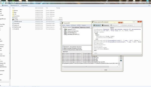

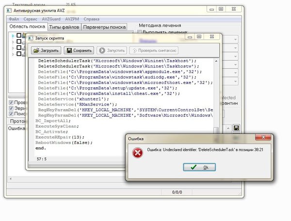

Автологер,которым я пользовался ранее,в котором есть папка  AVZ в нем avz.exe. Выдает ошибку при запуске скрипта.Скрин ошибки прикладываю.
Я скачал новый автологер с вашего сайта через другое устройство с переносом.Ибо напрямую и через зеркала переход не происходит. В нем вместо папки  AVZ есть папка AV  в нем запускаемый файл av_z.exe

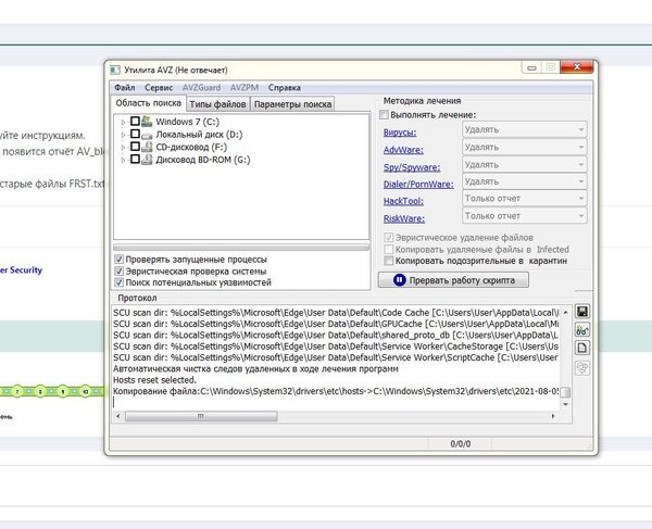

при запуске скрипта,начинается работа и  он намертво зависает.
Сделал новые логи с последнего ,тоже прикладываю.

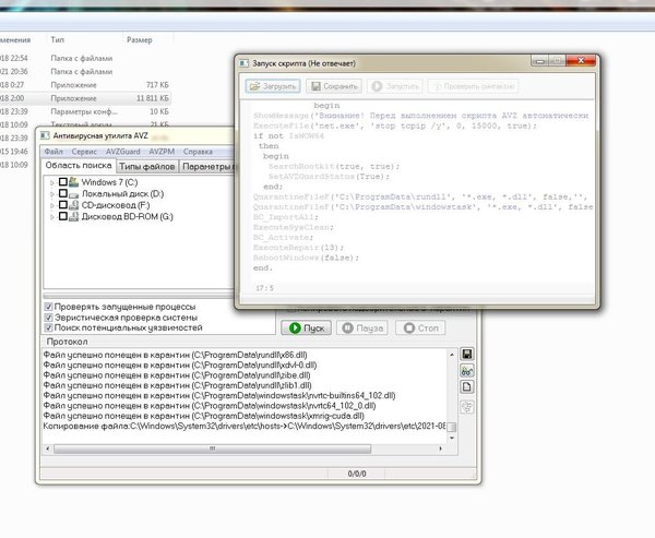

Запуски скрипта в обоих автологерах из папок AVZ и AV  с экзешниками  avz.exe и  av_z.exe  Приводят к подвисанию. Место зависание заскринил прикладываю.
Первый это AVZ второй AV.
Дальнейшие указание,через какой из них работать,а какой удалить ?

Тогда уберите из скрипта строчку
ExecuteRepair(13);
и выполните скрипт заново
удалил!скрипт сработал,перегрузил пк.

Спустя 40 минут он из зависшего состояния резко закончил все действия и перегрузил комп.
