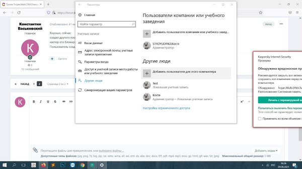

Троян Trojan.Multi.DNSChanger в System Memory не лечится
Константин Васьковский
3 часа назад, Константин Васьковский сказал:
и после запуска любого браузера
В браузерах выйдите из аккаунтов и сделайте сброс настроек. Результат сообщите.
Хорошо, сейчас
создал другого плользователя троян вылазит, хром автоматом лезет на сайт http://mypoisk.su/favicon
каспер его блокирует
Пользователь создается под моим профилем
А можете временно отключить запуск при старте системы программ удаленного управления AnyDesk и TeamViewer, очистить отчеты антивируса с найденными угрозами, перезагрузиться и проверить наличие проблемы?
1 час назад, Константин Васьковский сказал:
Это без входа в аккаунт Хрома?
Соберите свежий CollectionLog Автологером.
