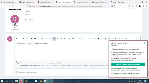

Trojan.Multi.DNSChanger.a   находит касперский
Перезагрузил с лечение, вроде не появляется, но интернет все равно долго думает

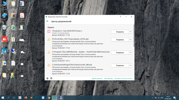

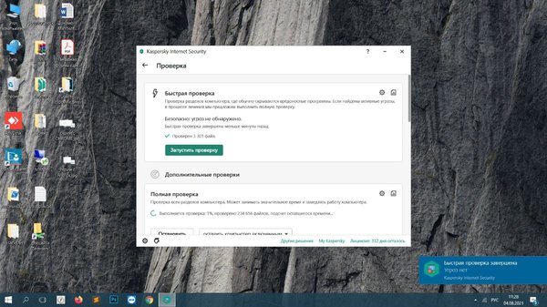

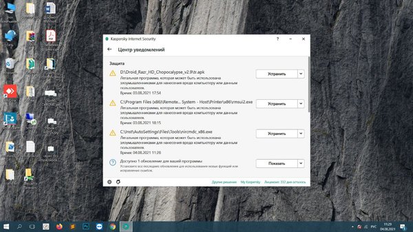

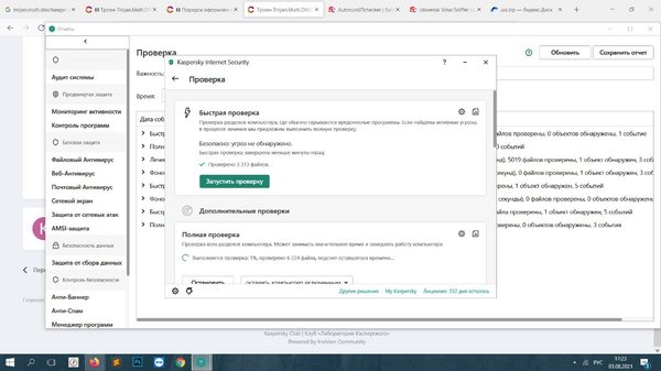

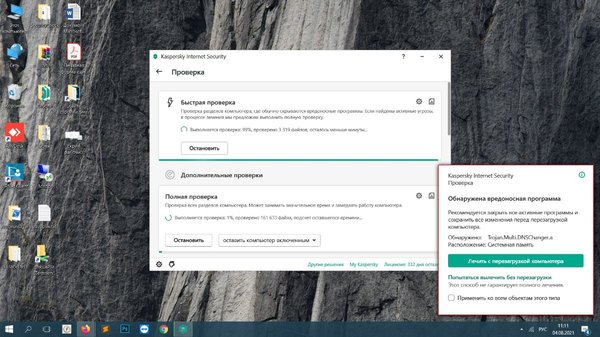

Константин Васьковский
Здравствуйте троян вылазит после подключения к 1С и после запуска любого браузера.
Отчеты сделал SecurityCheck by glax24 & Severnyj , один без запуска браузеров второй с запуском
третий с браузерами и 1с
Скрины во вложении
