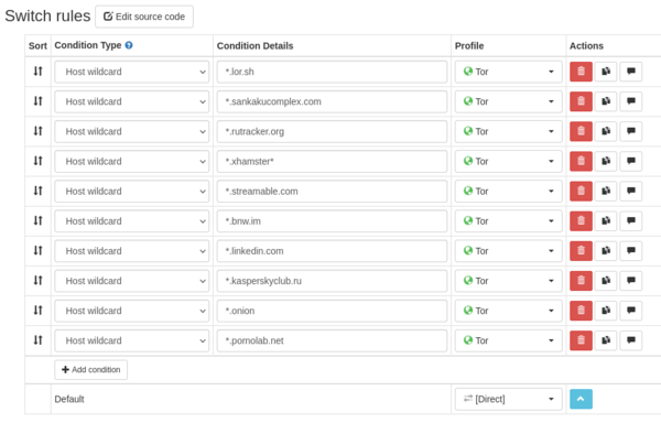

1. В браузере установи аддон типа https://chrome.google.com/webstore/detail/proxy-switchyomega/padekgcemlokbadohgkifijomclgjgif https://addons.mozilla.org/en-US/firefox/addon/switchyomega/
2. Создай новый профиль с указанием pcap файла Антизапрета
3. Выстави профиль АвтоСвич и сделай правила для пары заблокированных сайтов. У меня тор, но у тебя будет твой Антизапрет
Теперь, если адрес сайта не попадает под правило, сработает самое нижнее — DIRECT. А если попадает, то сработает Антизапрет. Таким образом чего бы не было в pcap файле, ты его не будет считывать, если адрес не в списке.
Получается надо вручную вводить данные каждого сайта. Сделал проще. Поставил фаерфокс, там антизапрет нормально работает. Не знаю, что мешало антизапрету работать в хроме. В итоге если сайт не открылся по умолчанию в хроме, запускаю фаерфокс и захожу оттуда.
Если система окажется не жизнеспособной, буду уже ручками каждый сайт добавлять в хром.
