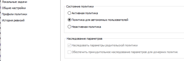

вопрос 1:
Есть ноутбук, на котором установлен KES 11.6. Управляемый нашим сервером KSC 11, на котором распространяется политики по обновлению KES 11.6. Так вот вопрос. как настроить обновление модулей и баз KES 11.6, когда он физически подключен к другой сети (вне KSC 11), как на нем прописать обновление с серверов касперского?

Если не ошибаюсь, политику для группы таких пользователей нужно настроить как "Политику для автономных пользователей"
спасибо, буду пробовать

14 часов назад, Sandor сказал:
Не нужно плодить темы.
Почитайте о Политике для автономных пользователей.
