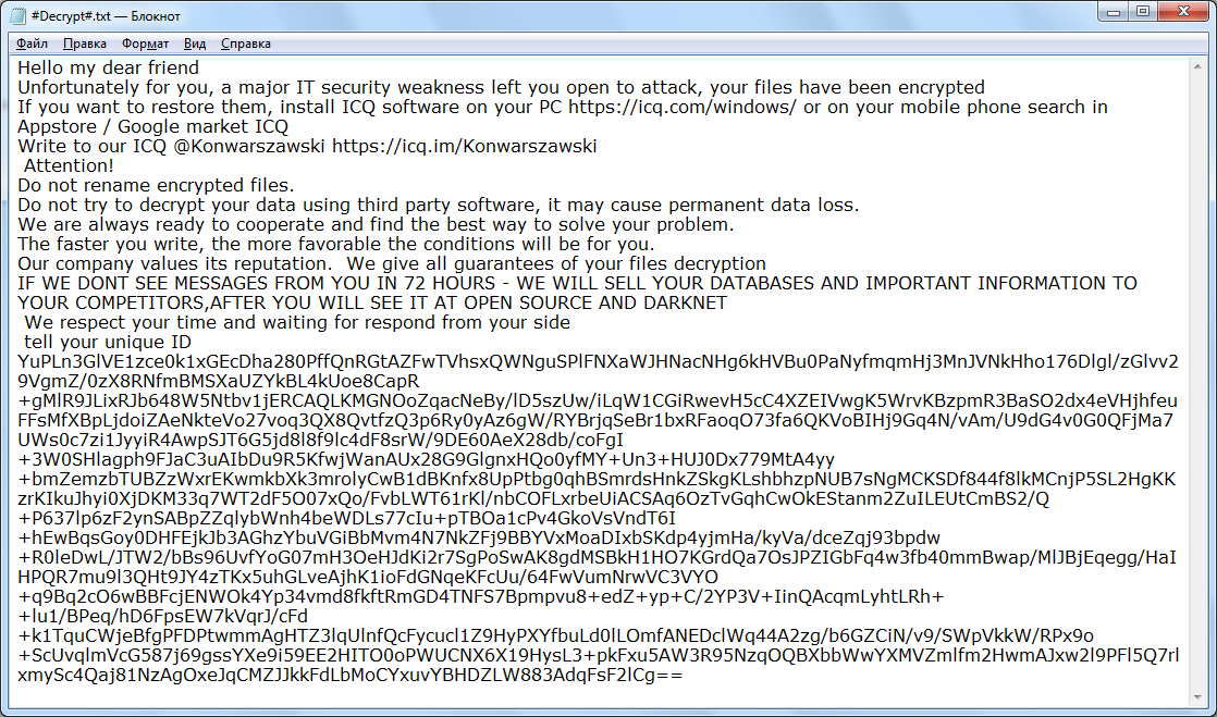

Записка с требованием выкупа называется: #Decryption#.txt
Содержание записки о выкупе:
All your files have been ENCRYPTED!!!
Write to our email - bigbosshorse@ctemplar.com
Or contact us via jabber - bigbosshorse@xmpp.jp
Jabber client installation instructions:
Download the jabber (Pidgin) client from https://pidgin.im/download/windows/
After installation, the Pidgin client will prompt you to create a new account.
Click - Add
In the -Protocol field, select XMPP
In -Username - come up with any name
In the field -domain - enter any jabber-server, there are a lot of them, for example - exploit.im
Create a password
At the bottom, put a tick -Create account
Click add
If you selected -domain - exploit.im, then a new window should appear in which you will need to re-enter your data:
User
password
You will need to follow the link to the captcha (there you will see the characters that you need to enter in the field below)
If you don't understand our Pidgin client installation instructions, you can find many installation tutorials on youtube - https://www.youtube.com/results?search_query=pidgin+jabber+install
Attention!
Do not rename encrypted files.
Do not try to decrypt your data using third party software, it may cause permanent data loss.
Decryption of your files with the help of third parties may cause increased price (they add their fee to our) or you can become a victim of a scam.
tell your unique ID
lJWSLNJGJZbvKjZnL/hl5VwkLusRj1kS8a5Wgv6*** [всего 684 знака]

2 часа назад, thyrex сказал:
У Вас другой шифратор. Некоторые распространители замечены в связях с разными шифраторами.
Контакты для связи одинаковые,  что у нас и что в этом описани:
Записка: #Decrypt#.txt
ICQ: @Konwarszawski
ICQ: @SAFEPLACE
Jabber: bigboss@thesecure.biz
Файл: encryptor.exe
Результаты анализов: VT + AR

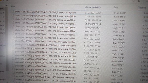

      Попросили создать новую тему не знаю почему ту закрыли вот создаю. Меня тоже взломали 25 числа hdd весит на роутере, smb открыт был. Покапалься в файлах были несколько оригинальных файлов и вроде шифрование AES в режиме ECB. Встал вопрос можно ли найти ключ шифрования если например нашел зашифрованный блок пробелов 16 байт.

      Сегодня утром появился шифровальщик, при том в такое время, когда никто не работает, в 6.13 по Москве. Никто не признается, что скачал и запустил зараженный файл, допускаем, что было подключение извне.
      Базы данных, документы, архивы - все файлы получили расширение *.Bpant. При этом, зашифровано всё только на диске D. Диск С остался нетронутым. Логи, зашифрованные данные, письмо от злоумышленников прилагаю.
