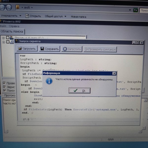

58 минут назад, Sandor сказал:
Пароль на RDP меняйте.
Семь из одиннадцати учетных записей обладают правами администратора. Не много ли?
Проверьте уязвимые места:
Выполните скрипт в AVZ при наличии доступа в интернет:
var
LogPath : string;
ScriptPath : string;
begin
 LogPath := GetAVZDirectory + 'log\avz_log.txt';
 if FileExists(LogPath) Then DeleteFile(LogPath);
 ScriptPath := GetAVZDirectory +'ScanVuln.txt';
  if DownloadFile('http://dataforce.ru/~kad/ScanVuln.txt', ScriptPath, 1) then ExecuteScript(ScriptPath) else
begin
    if DownloadFile('http://dataforce.ru/~kad/ScanVuln.txt', ScriptPath, 0) then ExecuteScript(ScriptPath)
else begin
       ShowMessage('Невозможно загрузить скрипт AVZ для обнаружения наиболее часто используемых уязвимостей!');
       exit;
      end;
  end;
 if FileExists(LogPath) Then ExecuteFile('notepad.exe', LogPath, 1, 0, false)
end.
После его работы, если будут найдены уязвимости, в блокноте откроется файл avz_log.txt со ссылками на обновления системы и критичных к безопасности программ, которые нужно загрузить и установить.
В первую очередь это относится к браузерам, Java, Adobe Acrobat/Reader и Adobe Flash Player.
Пройдитесь по ссылкам из файла avz_log.txt и установите все рекомендуемые обновления (если таковые будут).
Перезагрузите компьютер.
Снова выполните этот скрипт и убедитесь, что уязвимости устранены.
С первого раза...
Что дальше?
