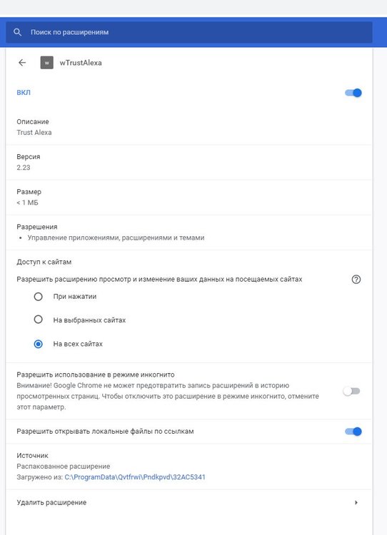

В браузерах (хром, опера) автоматически устанавливается приложение wtrustalexa.
Запускаю браузер, через минуту или около того, браузер сам закрывается и открывается уже с запущенным приложением wtrustalexa

Но при запуске браузера, wtrustalexa все равно появляется.... ((( скрин также в приложении.

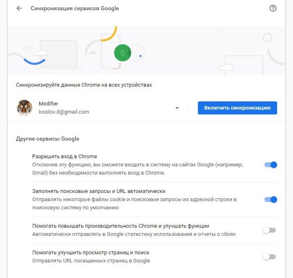

А синхронизация браузера с учеткой в интернете случайно не включена?
Нет, не включена

Зашел сюда на форум, успел прикрепить fixlog и тут же браузер закрылся и открылся.... wtrustalexa в расширениях, а в C:\ProgramData скрытая папка Qvtfrwi, откуда и установилось расширение... (((((((((((
