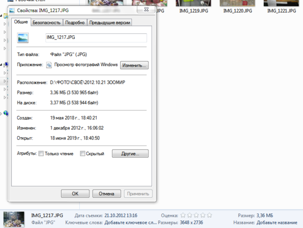

Узнать точную дату съёмки фото.
Есть несколько старых фото, при наведении на которые, не показывает дату съёмки. Если зайти в свойства фото, то там указано, что фото создано в 2011 году, а изменено в 2009 (странно как-то). Но по памяти помню, что снималось оно где-то в 2007 или 2008 году, не позже.
Можно как-то узнать точную дату? Я так понимаю, что все сервисы и программы, которые читают EXIF будут показывать то же, что и свойства файла, а оно неверное.
 Если сохранились метаданные, то дата съёмки отражается в окне проводника или просмоторщика. Или Свойства-Подробно
1 декабря 2012 я видимо отредактировал, а вот что случилось 18 мая 2018 года не знаю. Может поменял расположение папки с фото
19 мая 2018 создан фаил на диске с именем "2012.10.21 ЗООМИР" в папке "СВОЕ"
18 июня 2019 фаил был открыт для просмотра в какой либо программе
15 минут назад, kmscom сказал:
Не, "2012.10.21 ЗООМИР" - название папки, файл IMG_1217
46 минут назад, sputnikk сказал:
Вот, у меня указано, что создан 11 мая 2011, это получается день, когда переносила все файлы со старого компьютера на новый. А дата изменение 24 сентября 2009, это не знаю что делала. Но всё равно это к дате съёмки не относится. На других фото дата съёмки указывается при наведении мыши на фото, а на этих нет.
18 минут назад, kmscom сказал:
Другие фото есть? можно по ним дату узнать. если они сделаны в один день
Да, для одного фото уже определила дату таким способом. А вот еще с одним сложнее. Вроде бы есть похожие фото, но не уверена, что они сняты в один день или хотя бы месяц.
Но поищу ещё.
"Создан" это когда файл записан на компьютер.
А вот "Изменено" это как раз время съемки, которое берется их EXIF
Причем при обработке фотографии атрибут время съемки как правило не изменяется.
6 часов назад, andrew75 сказал:
"изменено" - атрибут файла, а не фото. В EXIF входит только дата съёмки https://ru.wikipedia.org/wiki/EXIF#Использование_в_цифровой_фотографии и она прямо указана в Свойства-Подробно-Источник, а дата изменения и создания в "Файле"
в данном случае дату съёмки очевидно стёрли при редактировании для уменьшения веса файла, поэтому остались только даты работы с файлом
@sputnikk, я имел в виду, что то что проводник показывает под именем "изменено" и есть дата съемки, которая берется из EXIF.
И да, атрибуты можно удалить при редактировании. Но это нужно сделать сознательно. По-умолчанию, программы редактирования их не трогают.
1 час назад, andrew75 сказал:
Нет, у меня это не дата съёмки, т.к "изменено" показывает 2009 год, а фото было сделано в 2007 году (по другим фото определила).
