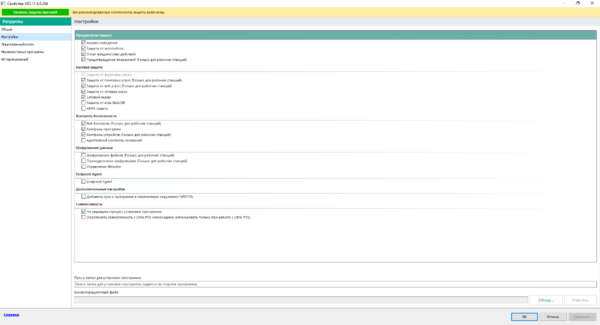

Сам дистрибутив скачан был отдельно с оф. сайта касперского
Прикрепляю файл с настройками, если он поможет

1 час назад, Pomaru сказал:
файле installer.ini указана только одна программа:
Посмотрите задачу ксц, которую распространяете - там все указано
18 часов назад, oit сказал:
Да, вижу
Входит в пакет KES
Как то можно его убрать ?
Пересоздать задачу, при этом через меню Задачи только если будете создавать, а не через инсталлпакет - установить
