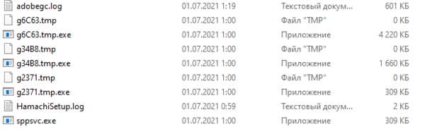

При запуске компьютера автоматически создаются файлы, которые через некоторое время замедляют работу компьютера
Проблема возникла после установки VPN-приложения.
CollectionLog-2021.07.01-01.15.zip
Можно изменить раздел форума?
Ошибся.
Вот файлы, которые создаются:
