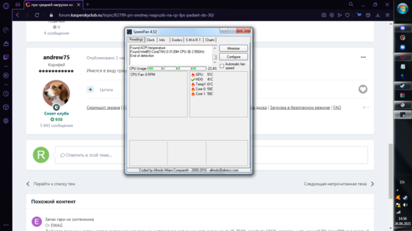

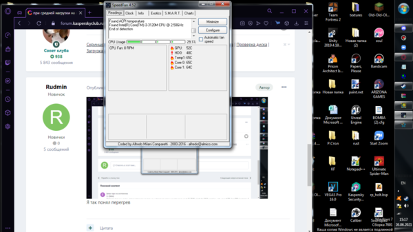

Посмотрите температуры, может тролит от перегрева
Имелся в виду графический процессор, на видеокарте.
С учетом того, что это ноутбук, судя по процессору, то под нагрузкой видимо существенно выше.
Скорее всего под нагрузкой срабатывает защита и снижается частота процессора и/или видеокарты, что снижает FPS
Возможно пора чистить систему охлаждения.
А может как жара спадет (если она у вас тоже есть сейчас), оно само придет в норму.
Замеры надо делать в Aida64 или в бесплатной Speccy , там более точные измерения. Для процессора i3 3210m 65 градусов это нормально. Он до 90 градусов может выдерживать. В Aida64 есть окно для запуска стресс-теста, в котором виден троттлинг (сброс производительности при перегреве).
